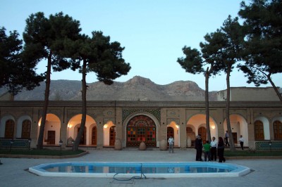

در حال حاضر قلعه در ضلع شمالی خیابان پاسداران ایلام قرار دارد و مورد مرمت و بازسازی قرار گرفته‌است.
معرفی قلعه والی:
قلعه والی در زمینی به مساحت ۱۷/۴۶۸۷ متر مربع احداث گردیده‌است که از این مقدار زمین، فضای سبزی به مساحت ۴/۱۷۹۲ متر مربع در ضلع جنوبی باقی مانده‌است. قلعه نمای جنوبی و شکلی تقریباً ذوزنقه‌ای دارد این قلعه زیر بنایی برابر ۰۱/۱۴۶۶ متر مربع دارد و مساحت حیاط درونی آن برابر ۴/۱۳۶۳ متر مربع است.قلعه والی در زمان ساخت در فضایی کاملاً باز ساخته شده ولی با پیش رفت شهرنشینی اطراف آن با ساختمانهای مسکونی و اداری محصور گردید. موقعیت قلعه به نحوی است که از سمت شمال با کوچه‌ای شش متری و از سمت غرب با خیابانی هشت متری از ساختمانهای مسکونی اطراف خود جدا شده‌است. از شرق نیز با ساختمان اداری اداره کل امور اقتصاد و دارائی ایلام محصور شده شده‌است و از جنوب به خیابان پاسدارن منتهی می‌شود. در ضلع شمالی قلعه تالار (شاهنشین)زیبایی وجود دارد که ابعاد و اندازه داخلی آن بزرگتر از سایر اتاقها می‌باشد. در وسط تالار حوض کوچکی قرار دارد که اطراف و داخل آن با سنگ مرمر مزین شده بود و در زمان بازسازی با کاشی‌های رنگی تزئین گردید. این حوض در اطراف چشمه‌ای که در آن زمان پر آب بوده ساخته شده ولی به مرور زمان این چشمه خشک و کم آب شده بود و برای اینکه حالت نمادین چشمه حفظ شود در باسازی قلعه با اجرای لوله کشی این قسمت نیز مرمت گردید تا به دست فراموشی سپرده نشود. وجود نرده‌های مشبک آجری به رنگ فیروزه‌ای، تراس‌های سرپوشیده ضلع جنوبی همراه با پنجره‌های مشبک با شیشه‌های الوان، اورسی‌های قلعه، ستونهای دایره‌ای، سرستونهای منقوش در ایوان، قوسهای کمانی و تزئینی و کاربندی بالای آن با کاشی‌های رنگی، درختان بلند و کهنسال کاج و حوض مستطیل شکل در صحن جلوی قلعه چشم انداز کاملاً زیبایی به قلعه و معماری آن داده‌است.

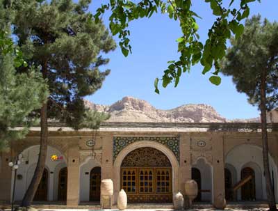

اکثر اتاق‌های قلعه تبادل داخلی داشته و تودرتو بنا شده‌اند، قلعه دارای ۲۰ اتاق بزرگ، پنج اتاق کوچک، چهار ایوان و دو تراس کوچک در ضلع جنوبی است. ضلع شرقی و غربی قلعه کاملاً با هم قرینه بوده و با کف حیاط اختلاف ارتفاعی حدود ۸۰ سانتیمتر دارند و با چهار پله سنگی با کف اتاقها و ایوان‌ها ارتباط دارند. قلعه با سه راه پله با چرخشی ۹۰درجه به پشت بام متصل می‌شود. قلعه دو برج نگهبانی به صورت نیم دایره در راس ضلع شمال شرقی و شمال غربی دارد و اطراف آن کنگره‌هایی جهت قرار گرفتن نگهبان‌ها برای دیده بانی وجود دارد. در داخل راهروها محلهایی به صورت طاق نما در دیوار احداث گردیده که محل استقرار نگهبانان بوده‌است. در راهرو مدخل ورودی ضلع شرقی، همچنین داخل اتاق شاهنشین و قسمت ورودی نگهبانی، سقف‌ها با کاشی‌های رنگی کار بندی و به وسیله گچبری‌های زیبایی تزیین شده‌اند در این قلعه شش زیر زمین در سه ضلع شمال، غرب و شرق وجود داردکه ارتفاع آنها تا زیر سقف دو متر است و روشنایی آنها به وسیله پنجره‌های مشبک آجری و رنگی از داخل حیاط تامین می‌گردد. عمده مصالح به کار رفته شده در ساختمان قلعه آجر و در مواردی از سنگ بوده‌است همانند کرسی چینی قلعه، دیوارهای حائل در ضلع جنوبی و استفاده از سنگ نما در ازاره داخل حیاط. در بازسازی قلعه در سقف‌ها و قوس ه، از ملات گچ، و در دیواره‌ها و زیر آجر فرشها از گل و آهک و در مواردی از ملات ماسه و سیمان استفاده شده‌است.

قلعه مذکور سه در ورودی در سه ضلع جنوب شرق و غرب دارد. ورودی اصلی قلعه در ضلع جنوبی قرار گرفته که با ۱۱ پله۲۰ سانتیمتری به داخل اتاق نگهبانی و سپس با هشت پله دیگر به کف حیاط مرتبط می‌شود. ورودی قلعه به سبک یونانی بنا شده بود. دیگر درهای قلعه به صورت خصوصی بوده و یا برای تردد مهمانها احداث شده‌اند که با راهروهایی سرپوشیده به داخل حیاط قلعه مرتبط می‌شوند، در منتها الیه دربها دو هشتی وجود دارد که نور تعدادی از اتاقها از آنجا تامین می‌شود این هشتی‌ها که در داخل یکی از آنها حوض کوچکی وجود دارد به هشت ضلع تقسیم می‌شوند. شکستگی در آجرها و اجرای طاق نماهایی در دیوار، اجرای انواع قوس بر سرنعل درگاه‌ها و ترئینات آجری بالای آنها زیبایی خاصی به هشتی‌ها داده‌است.
