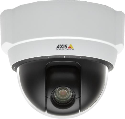

3- منظور از دوربین اسپید دام چیست؟
دوربین اسپید دام یک دوربین رنگی کامل با سیستم کنترل زاویه چرخش و نیز سیستم زوم یا همان بزرگ نمایی تصویرمی باشد.

41- منظور از دوربین اسپید دام چیست؟
کامل ترین نوع دوربین مدار بسته رنگی که دستگاه کنترلرو کیبورد خاص خود را دارد، گردان است و لنز زوم دارد، می تواند شدت نوررا تنظیم کند. دور و نزدیک شدن تصاویر را در آن می توان کنترل نمود روی سقف نصب می شود و تمامی برنامه ریزی ها و فرامین لازم از طریق کیبورد کوچک و خاص آن قابل اعمال است.
