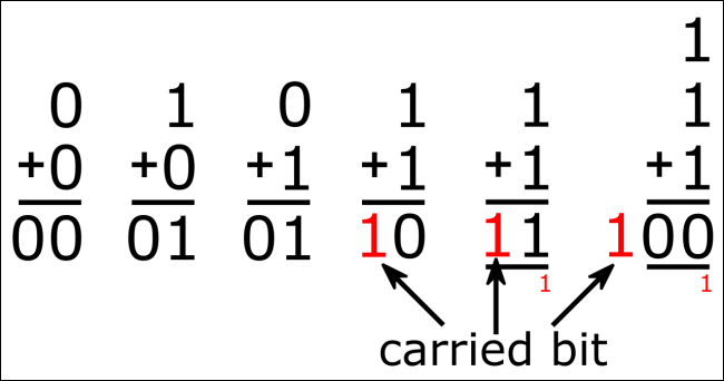

در اعداد باینری تنها دو رقم ۰ و ۱ وجود دارد که در علم کامپیوتر نمایانگر روشن یا خاموش بودن سیگنالهاست. ما به صورت روزمره از مبنای ده استفاده میکنیم که در آن ارقام از ۰ تا ۹ بوده و ارزش هر رقم ده برابر رقم سمت راست خود است. در باینری نیز اساس همین است و ارقام ۰ و ۱ پشت سر هم چیده شدهاند و هر رقم دو برابر رقم سمت راست خود ارزش دارد.
محاسبهی باینری
راستترین رقم ارزش 0**2 دارد، رقم سمت چپ آن ارزش 1**2 برابر، چپی ۲**۲ برابر و به همین شکل تا چپترین رقم. بنابراین ۱۱۱۱ در باینری معادل ۱*۸+۱*۴+۱*۲+۱*۱ یعنی ۱۵ است. شاید در نظر ما باینری بیهدف و کمکاربرد باشد، اما برای کامپیوتر اینگونه نیست و این مبنای اعداد بهترین روش برای ارائهی اطلاعات به سختافزار است.

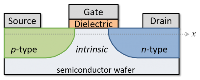

پاسخ کوتاه دو کلمه است: سختافزار، فیزیک! هر عدد در کامپیوتر شما یک سیگنال الکتریکی است که صرفنظر از اندازه و قدرت خود همیشه از باینری استفاده کردهاند. کامپیوترهای مدرن از ترانزیستورها جهت محاسبات باینری استفاده میکنند.
به صورت کلی، ترانزیستور در صورت وجود جریان در Gate، اجازهی عبور آن از منبع به مصرفکننده را میدهد. امروزه اندازهی ترانزیستورها بسیار کوچک(در حد ۵ نانومتر، یعنی معادل با دو رشتهی DNA!) است و در CPU های مدرن استفاده میشوند.

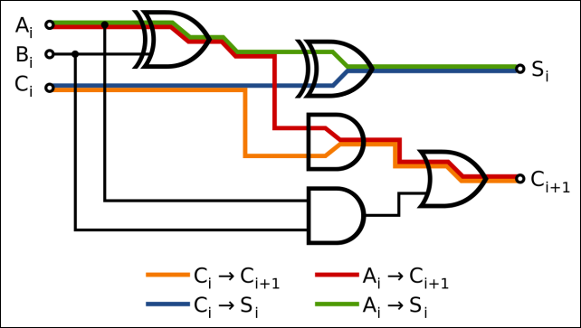

علت ضعف این دستگاه در روش عملکرد ترانزیستورها است. چرا که آنها در Gateها قرار گرفته و از دو ورودی، یک خروجی تهیه میکنند.
بنابراین بدیهی است که مبنای دو برای این کار ایدهآل است و انواع عملیات ریاضی و منطقی بر روی آنها انجام میشود. عملیاتی که شامل And، Or، Xor و موارد زیاد دیگر میشود.
اگر دستگاه بر مبنای ۲ کار کند، برای دو ورودی ۴ خروجی متفاوت قابل تصور است، ولی در حالت مبنای ۳ تعداد خروجیهای ممکن به ۹ میرسد. ضمنا یک سیستم باینری ۱۴ عملگر دارد، درحالی که در مبنای ۳ به ۱۹۶۸۳ عملگر نیاز است! بنابراین علیرغم قدرت بهظاهر بالاتر مبنای ۳، کار با آن بسیار سختتر و زمانگیر است.
