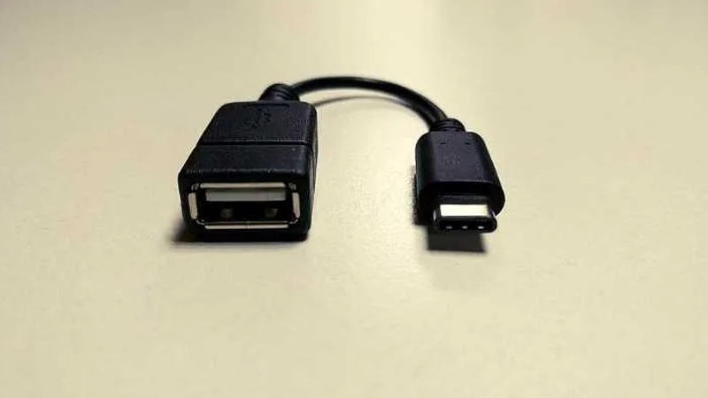

استفاده از OTG برای دسترسی به اطلاعات گوشی شکسته
اگر می‌توانید صفحه نمایش گوشی را ببینید، اما به دلیل امکان آسیب به دست یا پاسخگو نبودن نمایشگر نمی‌توانید آن را لمس کنید، از یک آداپتور OTG برای کنترل گوشی با ماوس استفاده کنید.
آداپتور OTG دو انتها دارد؛ یکی به پورت USB گوشی شما متصل می‌شود و سر دیگر آن یک آداپتور استاندارد USB-A است که می‌توانید ماوس خود را به آن متصل کنید. با اتصال این دو، می‌توانید از موبایل خود بدون لمس صفحه استفاده کنید.
نحوه دسترسی به اطلاعات گوشی اندرویدی با صفحه نمایش شکسته 1دسترسی به اطلاعات گوشی شکسته
همه گوشی‌ های اندرویدی قابلیت استفاده از OTG را ندارند، بنابراین ابتدا از وجود چنین قابلیتی در گوشی خود اطمینان حاصل کنید. اگر اینگونه نباشد، ممکن است نتوانید بدون استفاده از نرم افزار شخص ثالث، اطلاعات را از موبایل خود بازیابی کنید. اما این روزها اکثر گوشی های موبایل از این قابلیت پشتیبانی می کنند.

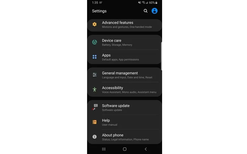

  • با پایین کشیدن منوی بالای نمایشگر و کلیک کردن روی نماد چرخ دنده در گوشه بالا سمت راست، وارد قسمت “تنظیمات” شوید.

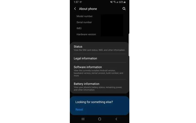

  • در تنظیمات، به گزینه‌ی “About phone” بروید.

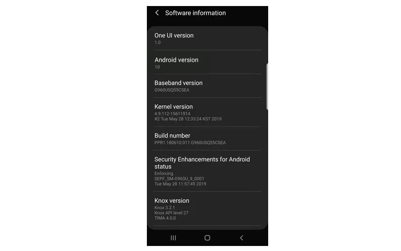

روی اطلاعات نرم افزار کلیک کنید.
شماره ساخت را پیدا کرده و هفت بار روی کادر کلیک کنید.

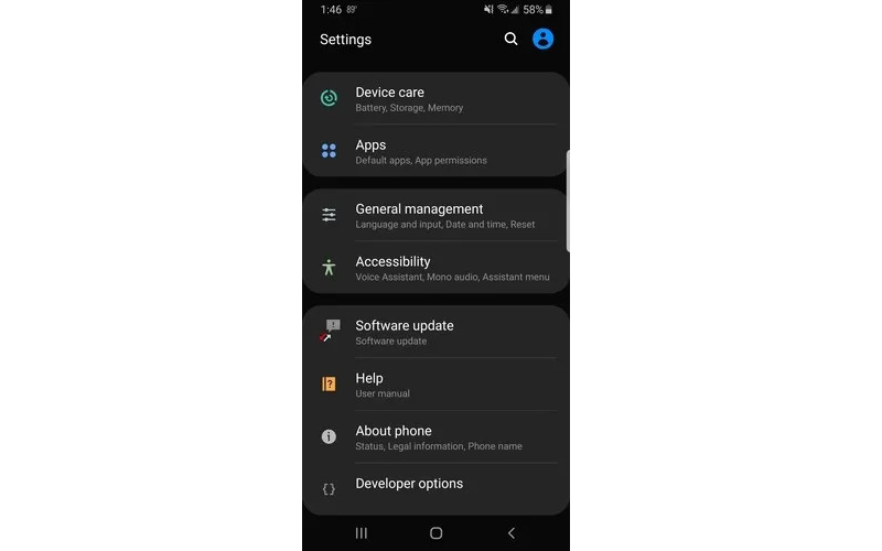

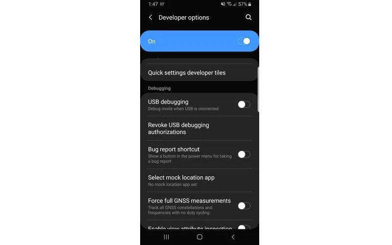

دوباره به تنظیمات برگردید و در زیر منوی “درباره گوشی” گزینه Developer options را مشاهده خواهید کرد.
در بخش Developer options، گزینه‌ی اشکال زدایی USB یا USB Debugging را فعال کنید.

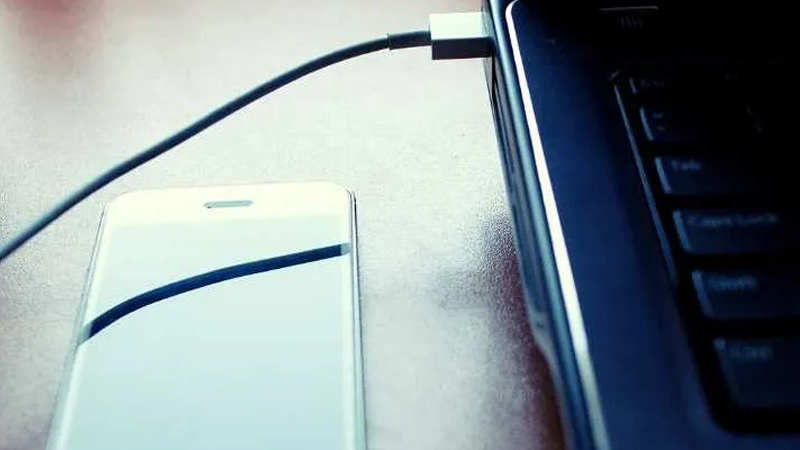

با استفاده از USB گوشی را به لپ‌تاپ وصل کنید تا به فایل‌های گوشی دسترسی پیدا کرده و آنها را باز کرده و سپس در دسکتاپ خود کپی کنید که بدین ترتیب فعال‌سازی usb debugging در گوشی شکسته می‌تواند بسیار کارآمد باشد.
