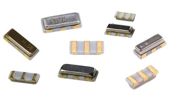

- کریستال (Quartz Crystal) قطعه‌ای است که وظیفه تولید فرکانس دقیق و پایدار برای مدارهای موبایل (مثل پردازنده، آی‌سی حافظه و بخش‌های مخابراتی) را دارد.
- بدون کریستال سالم، گوشی روشن نمی‌شود یا عملکرد بخش‌های مختلف مختل خواهد شد.
? نحوه تست کریستال با اسیلوسکوپ
1. اتصال اسیلوسکوپ: پراب اسیلوسکوپ را به پایه خروجی کریستال روی برد موبایل وصل کنید.
2. بررسی سیگنال:
   - اگر کریستال سالم باشد، باید سیگنال نوسانی پایدار با فرکانس مشخص (مثلاً ۱۳MHz یا 16MHz) مشاهده شود.
   - شکل موج معمولاً مربعی یا سینوسی است.
3. نشانه خرابی:
   - نبودن سیگنال (خط صاف).
   - نوسان نامنظم یا فرکانس خارج از محدوده استاندارد.
4. مقایسه با دیتاشیت: فرکانس کریستال باید با مقدار درج‌شده روی قطعه یا دیتاشیت آی‌سی مطابقت داشته باشد.
⚠️ نکات مهم و ریسک‌ها
- کریستال باید در مدار فعال باشد؛ تست خارج از مدار معمولاً نتیجه دقیقی نمی‌دهد.
- ولتاژ پراب اسیلوسکوپ نباید زیاد باشد تا کریستال یا آی‌سی آسیب نبیند.
- نوسان نامنظم می‌تواند ناشی از خرابی کریستال یا آی‌سی درایور آن باشد.
- در تعمیرات موبایل، گاهی کریستال با قطعه مشابه تعویض می‌شود تا صحت عملکرد بررسی شود.
? جمع‌بندی
- کریستال موبایل وظیفه تولید کلاک دقیق دارد.
- با اسیلوسکوپ می‌توان سلامت آن را بررسی کرد: وجود سیگنال پایدار با فرکانس مشخص نشانه سالم بودن است.
- نبود یا نوسان نامنظم سیگنال نشانه خرابی یا مشکل در مدار است.
