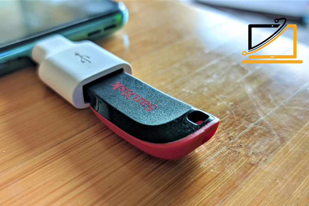

  1. اتصال فلش مموری به گوشی و اجازه دسترسی گوشی
مراحل فرمت فلش مموری با گوشی 1
  • اول با استفاده از یه OTG فلش ات رو به گوشی وصل میکنی. بعدش باید یه اعلان یا نوتیف بیاد که فلش ات رو شناسایی کرده اگر نیومد یه مشکلی از فلش یا OTG ات هست. ( ایشالا که بلدی چطوری؟!)
  • حالا که فلش ات رو دستگاه شناسایی کرد اگر گوشی شما به طور خودکار مدیریت فایل را باز نکرد، به صورت دستی برنامه‌ی مدیریت فایل (File Manager) را باز کنید. در بخش “ذخیره‌سازی” (Storage) یا “دستگاه‌های خارجی” (External Devices) می‌توانید فلش مموری را مشاهده کنید.
  1. فرمت کردن فلش مموری:
  • پس از اینکه فلش مموری شناسایی شد، روی نام یا آیکون فلش مموری ضربه بزنید و به تنظیمات مربوط به آن دسترسی پیدا کنید.( در بعضی از گوشی ها باید روی سه نقطه بزنی تا بخش های دیگه بیاد برات )
  • در بیشتر موارد، می‌توانید گزینه “فرمت” (Format) یا “حذف داده‌ها” (Erase Data) را پیدا کنید.
  • با انتخاب این گزینه، به شما هشدار داده می‌شود که با فرمت کردن، تمام داده‌ها از بین خواهند رفت. تأیید کنید تا فرآیند فرمت آغاز شود.
  1. انتظار برای تکمیل فرمت:
  • پس از شروع فرآیند فرمت، چند لحظه صبر کنید تا گوشی عملیات فرمت را انجام دهد. پس از پایان، فلش مموری آماده استفاده خواهد بود.
روش دوم برای فرمت فلش مموری با گوشی:
  • فلش USB رو با کابل یا تبدیل OTG به گوشی شیائومی‌ت وصل کن.
  • بعد برو توی «مدیر فایل» تا مطمئن بشی گوشی فلش رو شناخته.
  • حالا برنامه «تنظیمات» رو باز کن.
  • برو بخش «درباره‌ی تلفن» و بعدش «ذخیره‌سازی».
  • اسکرول کن پایین تا گزینه‌ی «فرمت کردن USB» رو ببینی.
  • روش بزن تا فرمت شروع بشه.
  • یه بار هم تأیید کن، چون با این کار همه‌ی اطلاعات فلش پاک میشه.
  • چند لحظه صبر کن تا کار تموم بشه.
  • وقتی فرآیند کامل شد، می‌تونی راحت فلش رو از گوشی جدا کنی.
